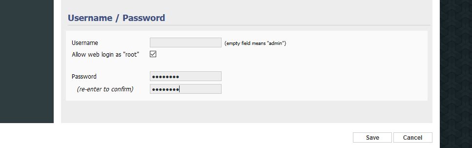

Loggen Sie sich im Router-Interface ein. Falls nicht bereits geschehen, sollten Sie das Standardpasswort des Routers unter Administration > Admin Access ändern.

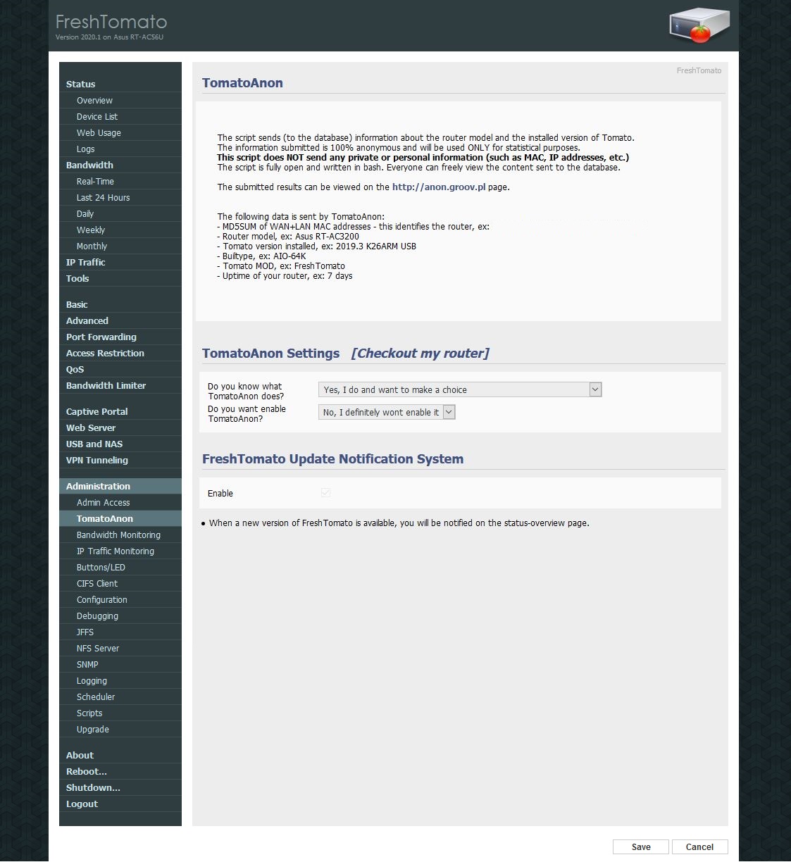

Standardmäßig benutzt die Tomato-Firmware ein Script („TomatoAnon“), dass gewisse Daten an den Entwickler für Feedback sendet. Diese Daten enthalten:
  • MD5SUM der WAN+LAN MAC-Adressen (identifiziert den Router)
  • Router Modell
  • Tomato Version
  • Build type
  • Tomato MOD (z.B. FreshTomato)
  • Uptime
Wenn Sie daran nicht teilnehmen möchten, können Sie unter Administration > TomatoAnon folgendes auswählen:
Yes, I do and want to make a choice und anschließend No, I definitely wont enable it.

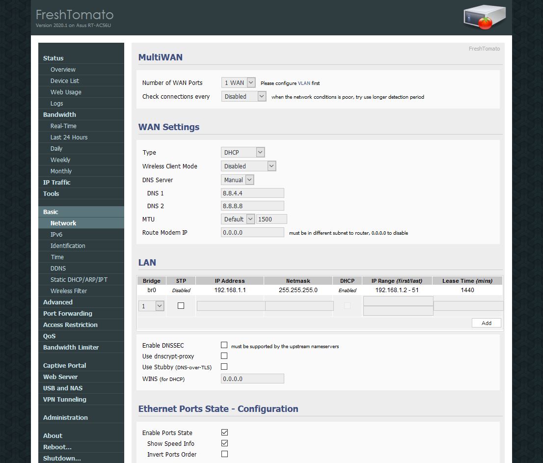

Für die DNS-Konfiguration gehen Sie zu Basic > Networking. Sie haben zwei Möglichkeiten:
Wenn Sie auf das Internet ausschließlich über VPN zugreifen möchten, können Sie Perfect-Privacy-Nameserver benutzen, deren IPs Sie auf der DNS-Namensserver-Seite im Download-Bereich finden.
Wenn Sie das Internet auch ohne VPN nutzen möchten, müssen Sie öffentliche DNS-Server verwenden, zum Beispiel die von Google oder Server Ihrer Wahl vom OpenNIC-Projekt. Wenn eine VPN-Verbindung besteht, werden DNS-Anfragen anonymisiert über den VPN-Tunnel gesendet.
In dieser Anleitung verwenden wir die Google-Server 8.8.8.8 und 8.8.4.4.

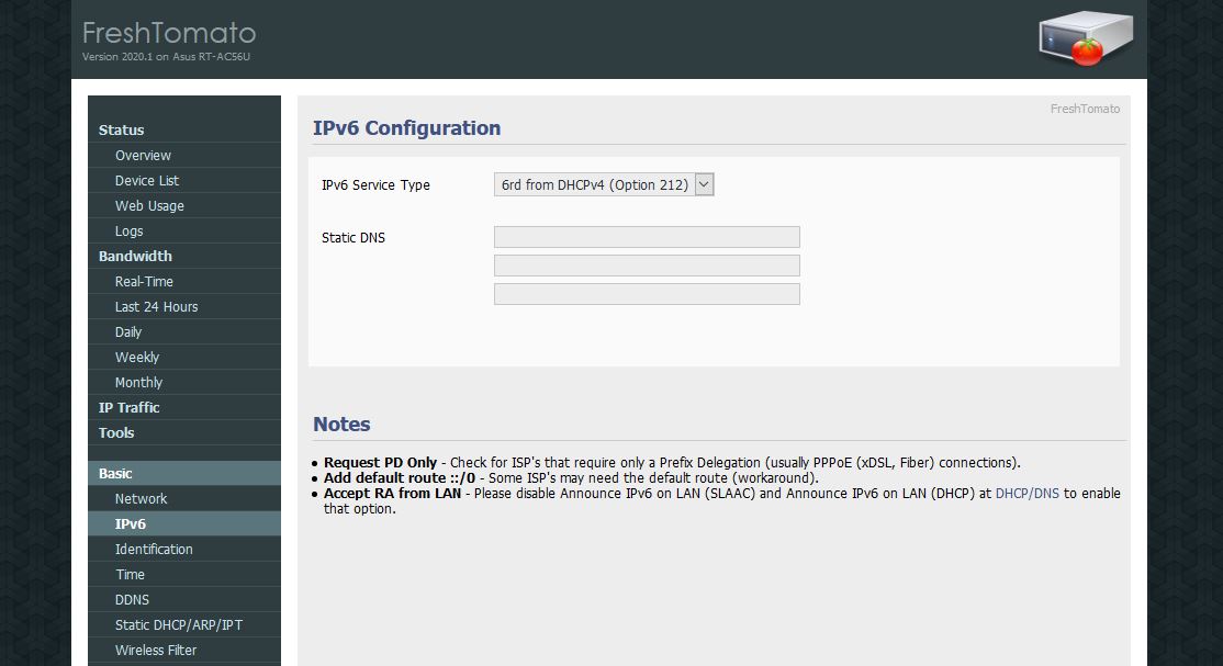

Damit OpenVPN-Verbindungen funktionieren, müssen Sie IPv6 aktivieren. Unter Basic -> IPv6 ändern Sie den IPv6 Service Type auf 6rd from DHCP (Option 212).

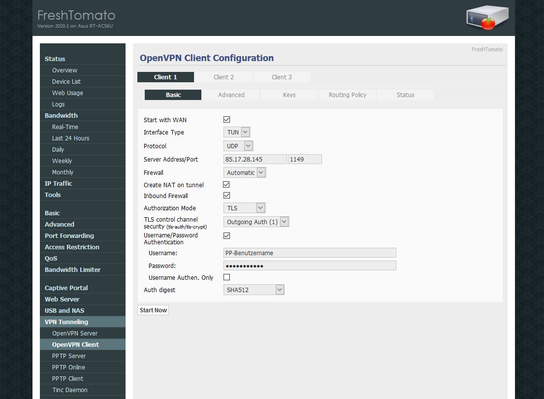

Um die VPN-Verbindung einzurichten, gehen Sie zu VPN Tunneling > OpenVPN Client. Unter Basic tragen Sie die Optionen ein wie links im Screenshot gezeigt. In diesem Beispiel verwenden wir die Amsterdam1 IP aus der Amsterdam.conf. Bei Username und Password tragen Sie Ihre Perfect Privacy Zugangsdaten ein.
Wenn Sie die Checkbox Start with WAN aktivieren, wird die VPN-Verbindung automatisch aufgebaut, wenn der Router neu startet. Wenn Sie die VPN-Verbindung stattdessen manuell aufbauen möchten, muss hierzu später der Button Start Now verwendet werden.

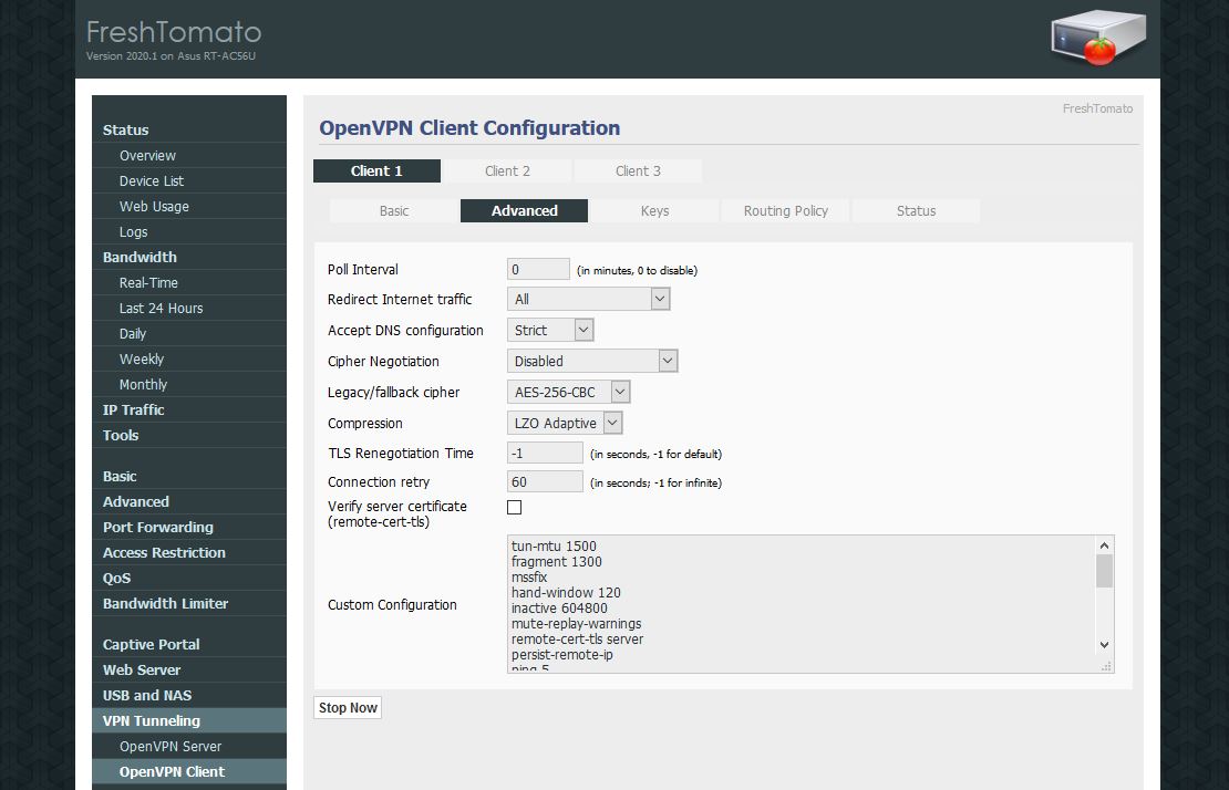

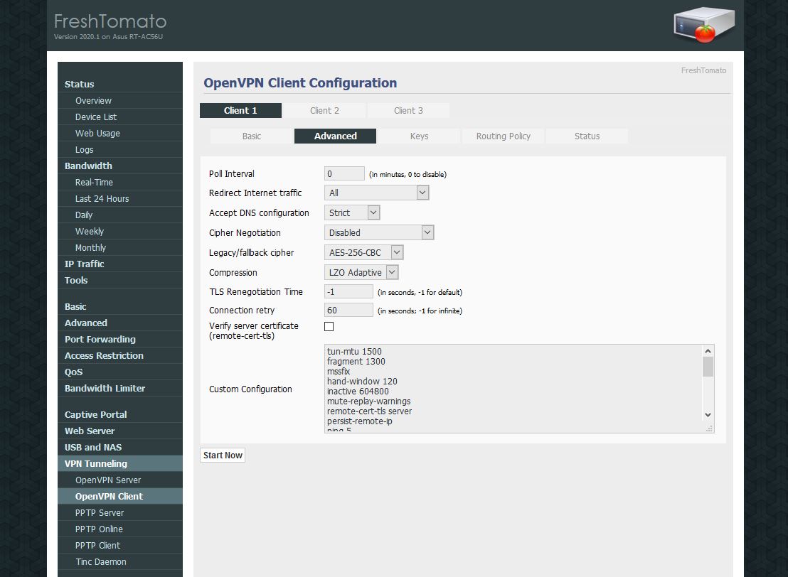

Unter Advanced setzen Sie die Optionen wie im Screenshot links gezeigt. Kopieren Sie den folgenden Textblock in das Feld Custom Configuration:
tun-mtu 1500
fragment 1300
mssfix
hand-window 120
inactive 604800
mute-replay-warnings
remote-cert-tls server
persist-remote-ip
ping 5
ping-restart 120
reneg-sec 3600
route-delay 2
route-method exe
tls-cipher TLS_CHACHA20_POLY1305_SHA256:TLS-DHE-RSA-WITH-AES-256-GCM-SHA384:TLS-DHE-RSA-WITH-AES-256-CBC-SHA:TLS-DHE-RSA-WITH-AES-128-GCM-SHA256:TLS-DHE-RSA-WITH-AES-128-CBC-SHA:TLS_AES_256_GCM_SHA384:TLS-RSA-WITH-AES-256-CBC-SHA
tls-timeout 5
verb 4
key-direction 1

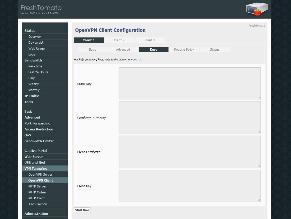

Unter Keys müssen Sie die Zertifikate aus der zuvor heruntergeladenen OpenVPN-Konfiguration eintragen. Öffnen Sie die *.conf-Datei des Servers, den Sie benutzen möchten. In diesem Beispiel verwenden wir Amsterdam.conf.
Kopieren Sie den Inhalt zwischen den <tls-auth></tls-auth> Tags und fügen Sie ihn in das Feld Static Key ein. In Certificate Authority kopieren Sie den Text zwischen <ca></ca>. Für Client Certificate kopieren Sie den Inhalt zwischen <cert></cert>. Schließlich kopieren Sie in Client Key den Inhalt zwischen <key></key>.

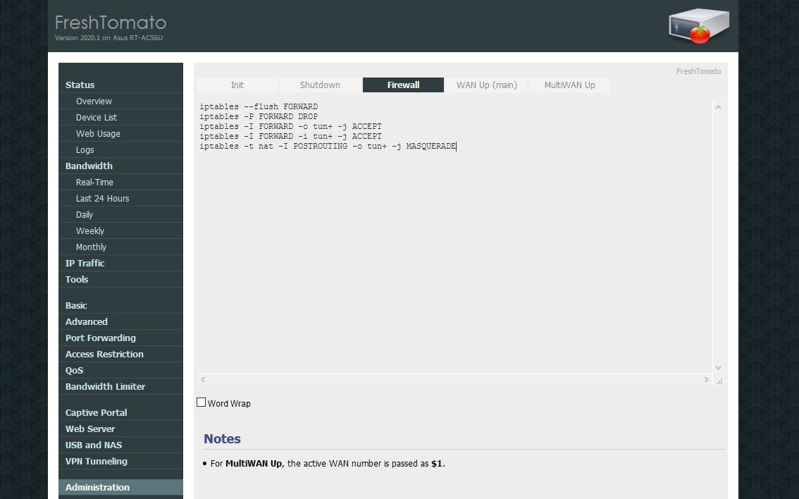

ACHTUNG: Dieser Schritt aktiviert den Firewall-Schutz („Leak Protection“ oder „Kill-Switch“). Wenn Sie unten aufgeführten Firewall-Regeln einstellen, funktioniert die Internetverbindung nur wenn ein VPN-Tunnel besteht.
Wenn Sie das Internet über Ihren Router auch ohne VPN erreichen möchten, können sie diesen Schritt entweder überspringen oder die Firewall-Regeln nachträglich wieder entfernen. Navigieren Sie im Router-Interface zu Administration > Scripts > Firewall. Fügen Sie die folgenden Zeilen in das Feld Firewall ein:
iptables --flush FORWARD
iptables -P FORWARD DROP
iptables -I FORWARD -o tun+ -j ACCEPT
iptables -I FORWARD -i tun+ -j ACCEPT
iptables -t nat -I POSTROUTING -o tun+ -j MASQUERADE
Speichern Sie nun die Konfiguration ab und rebooten Sie den Router!

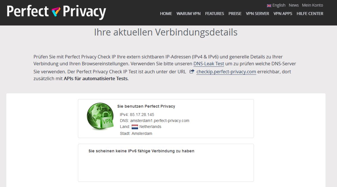

Sie können überprüfen, dass die VPN-Verbindung korrekt funktioniert, indem Sie auf einem beliebigen über den Router angebundenen Gerät unsere Check-IP-Seite aufrufen.
