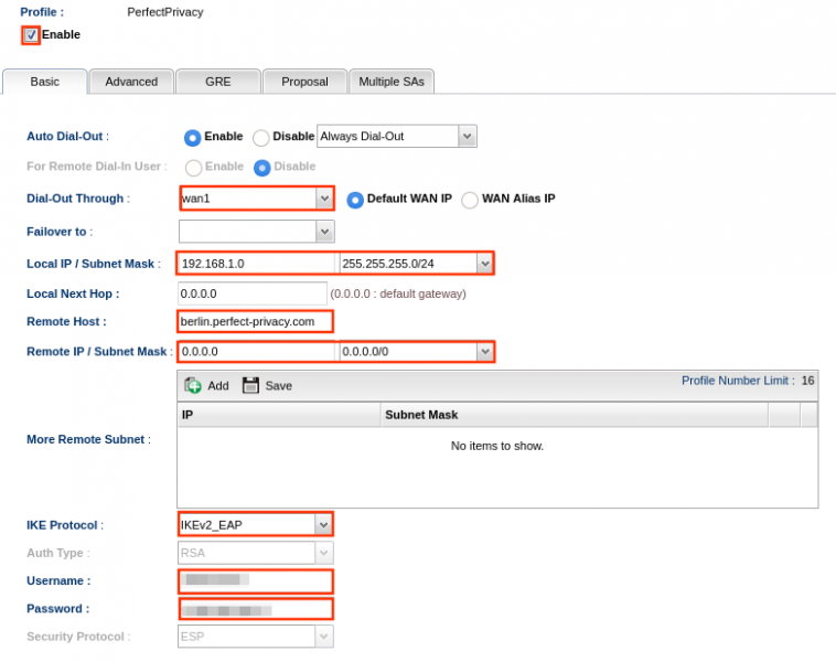

Das Anlegen des VPN Profiles erfolgt unter VPN and Remote AccessVPN ProfilesIPsec. Durch einen Klick auf Add öffnet sich das Fenster zum anlegen eines neuen VPN Profiles.
Unter dem Reiter Basics nehmen Sie folgende Einstellungen vor:
  • Enable sorgt dafür, dass am Ende das Profil aktiv arbeitet
  • Dial-Out Through legt das zu verwendende WAN Interface fest
  • Durch LocalIP / Subnet Mask wird der LAN Bereich festgelegt, welcher das VPN verwenden soll
  • Bei Remote Host wird der Server eingetragen, welcher für VPN genutzt werden soll
  • Für Remote IP / Subnet Mask wird 0.0.0.0 und 0.0.0.0/0 vergeben
  • Das IKE Protocol muss auf IKEv2_EAP gesetzt werden
  • Für Username und Password werden die Zugangsdaten des Perfect Privacy Zugangs verwendet
