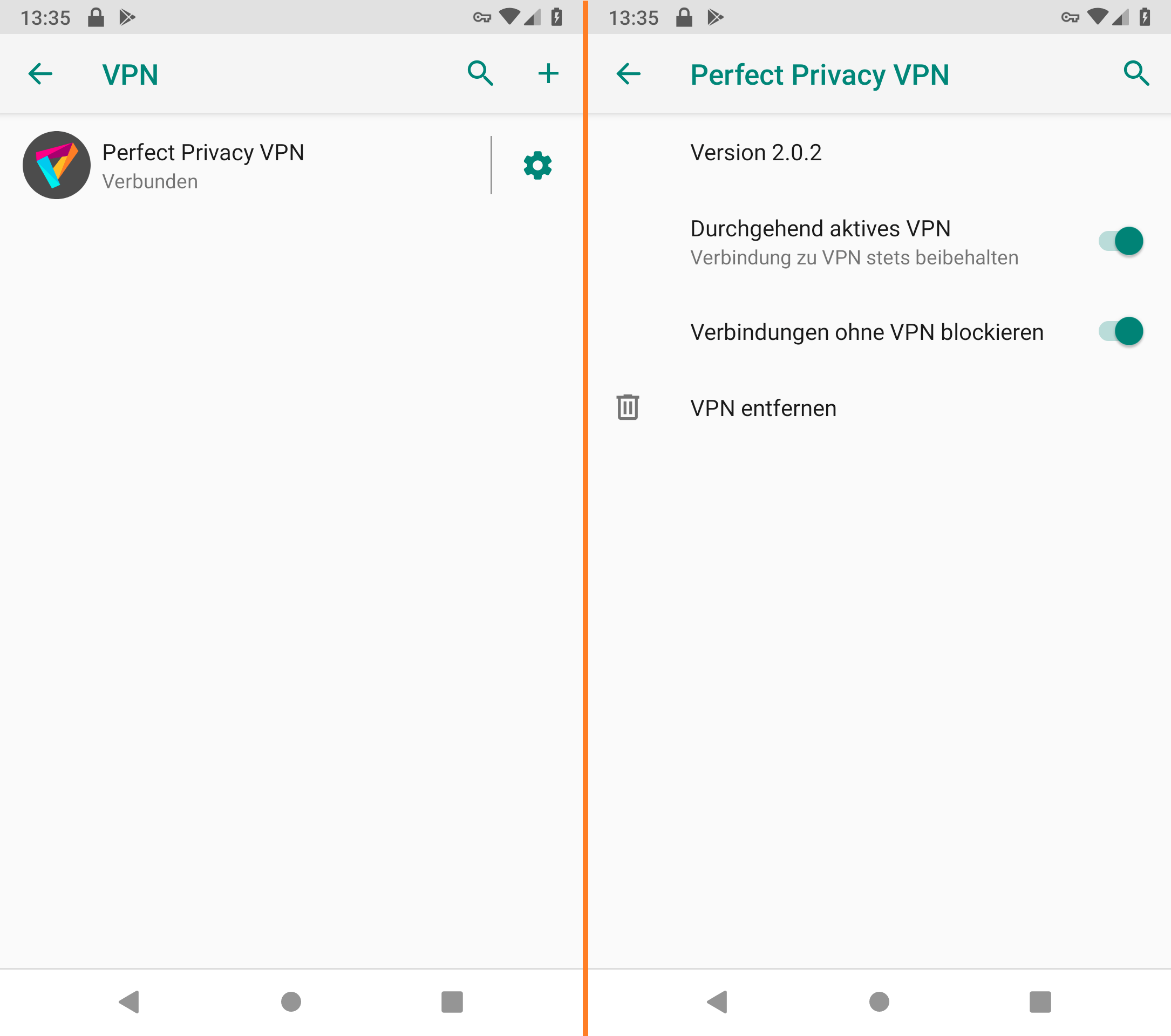

Zum Aktivieren des Kill-Switches tippen Sie auf das Kebab-Menü rechts oben (drei Punkte) und gehen auf Einstellungen.
Tippen Sie dort auf Always-On VPN konfigurieren.
Sie werden in die Android-Einstellungen geleitet. Tippen Sie neben Perfect Privacy VPN auf das Zahnrad.
Aktivieren Sie in den Einstellungen sowohl Durchgehend aktives VPN als auch Verbindungen ohne VPN blockieren.
Kompatibilität: Leider sind diese Optionen auf Geräten von Huawei und Honor (EMUI-Oberfläche) nicht verfügbar (Stand: Android 9.0).
